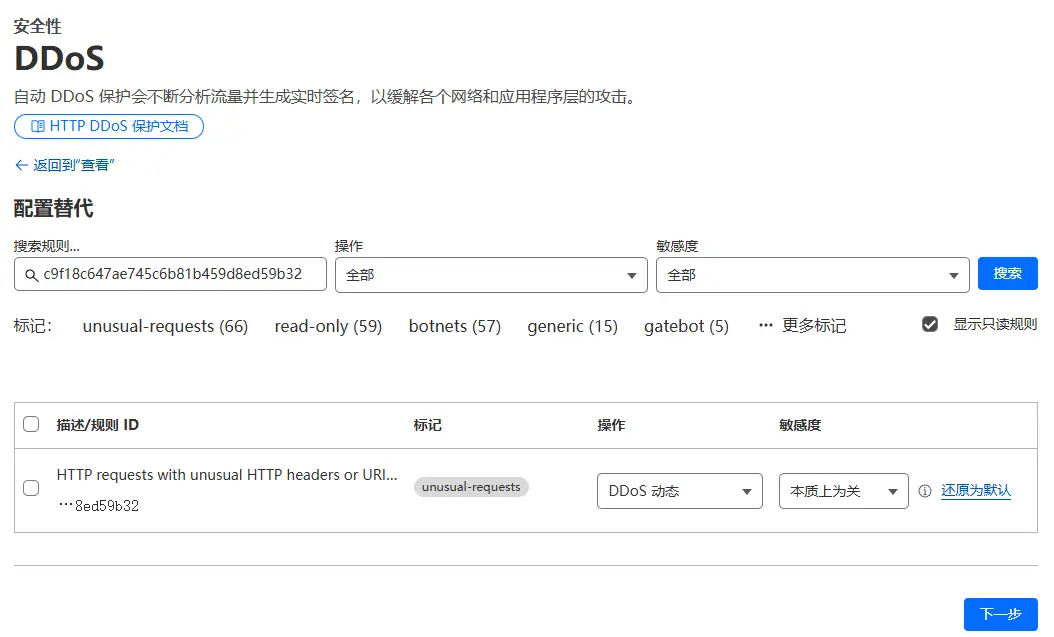

解决办法,进入安全性,DDoS,DDoS 防护找到如下进入配置选项
HTTP DDoS 攻击防护
自动缓解基于 HTTP 的 DDoS 攻击,如 HTTP 泛洪、HTTP 放大攻击和 HTTP 反射攻击。
点击浏览规则
规则配置
浏览规则,为特定标记或各个规则配置操作和状态。
点击标记:gatebot
搜索描述或者规则ID:Global L7 attack mitigations
c9f18c647ae745c6b81b459d8ed59b32
修改敏感度,默认值为高,设置成中,然后保存。
至于改成中,还不知道默认阈值会提高到多少才启用,有待测试,到时候会补充帖子。

2022年8月14日补充帖子:
测试了一段时间,发现修改灵敏度为中,偶尔还是会报,不过一天基本就一两次误报,,,没那么频繁了。看数据还是2k rps就报,看来灵敏度=一段时间平均流量检测的意思。所以想想都知道,改成低肯定也没用,需要改成关闭
你们想知道网站的访问数据?
每天1B左右,3M独立访客,如下图
对了,现在改名成了HTTP requests with unusual HTTP headers or URI path (signature #61). 不过规则ID还是相同的
