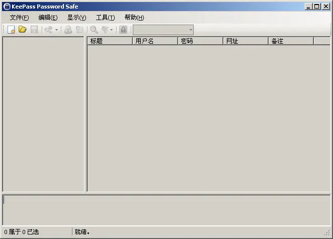

    QQ帐号、115网盘、百度贴吧、163邮箱、新浪微博、最女孩论坛ID……
    以上的这些帐号和密码,你们都有吗?会不会因为自己注册了一个好的ID而忘记了密码?如果有这样的事情发生,那么KeePass这个密码管理软件就是你不二的选择!
    以下是图形方式的讲解,右脑总是比左脑接受新鲜事物快,不是吗!
    上面是KeePass的主要界面,界面简洁,如果是第一次使用需要新建一个密码数据库。
    可以选择“文件”菜单中的新建文件来建立数据库,也可以直接按下"Ctrl+N"这组常用的快捷键!

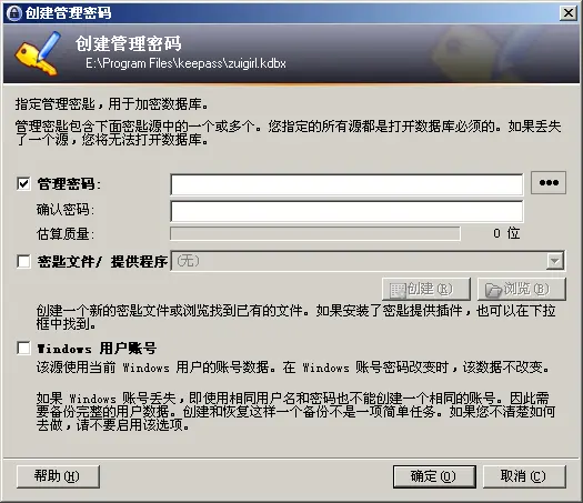

    这是新建数据库的密码设置界面,这里的上一步你需要给你的数据库起一个名字,我使用了"zuigirl"这个测试用名称。
    这里有三种密码设置方案:
    1、管理密码
    这种方式下的设置很简单,只需要你设置一个自己熟悉的密码即可。(注:这个密码是保存你等会儿用来记录其他帐号密码使用的,所以要小心设置!)
    2、密钥文件/提供程序
    这是一种较为复杂的密码提供方式,具体地说就是你自己选择一个文件来作为打开密码数据库的钥匙,比如你的照片或者是你写的一份文件都可以。(注:这种模式可以和“管理密码”模式一起使用,就是说你可以设置一个密码并且提供一个文件来对你的个人数据进行加密。)
    3、Windows 用户帐号
    这种方式不建议使用,因为这种方式是直接使用你的Windows当前帐号的密码作为数据库的密码,但是即使你重新安装系统,并且建立一个一模一样用户名的账户和设置一个与你上次同样设置的密码就不行了,因为这两者的MD5校验值不一样,所以这种方式很危险,一旦重新安装操作系统,你的所有帐号和密码就都没有了。(注:你的帐号和密码指的是类似QQ、论坛ID、百度帐号之类的帐号和密码)

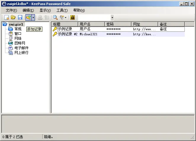

    这就是一个新建数据库的界面,里面自带了两个“实例记录”,和一些分组名称,你可以删除它们建立你自己的帐号分组。
    通过选择菜单栏上面的“钥匙”形状文件图标来建立记录以外还可以通过鼠标右键单击标题栏空白处来建立记录,这是非常简单实用的。

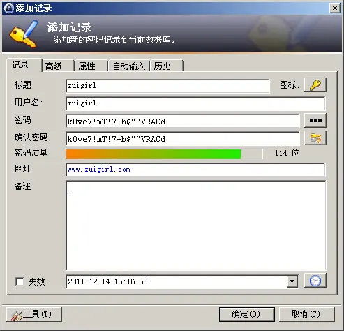

    这就是添加记录的界面,我使用了"http://www.zuigirl.com"这个网站的帐号和密码来作为演示。
    标题栏填写该记录的名称,用户名就是你的ID,密码这一块你可以自己填写也可以使用“工具-密码生成器”这个工具来实现高安全的密码。下方的密码质量显示的是当前密码的位长,越长越好,上面实例中的“114位”指的是密码长度为1后面加上112个0,这种长度即使是超级计算机也需要破译一段时间。
    网址一栏就是填写你注册ID的网站了,这里显示的是“http://www.zuigirl.com”。
    (注:你不用担心密码设置的太长,因为这个软件有一个自动输入的功能,非常强大,稍后会介绍)

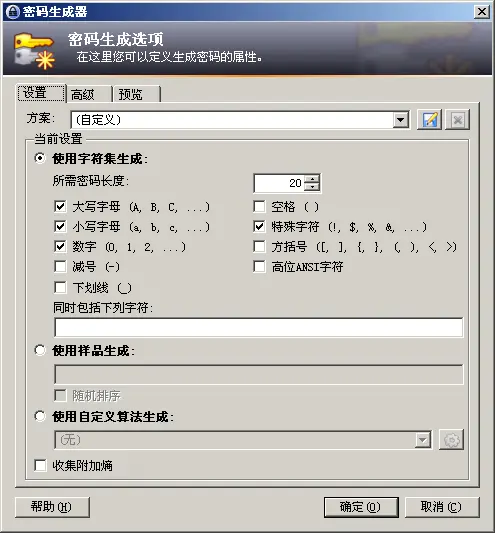

    这个就是密码生成器,你可以自己定义使用的字符和密码长度,在预览里面可以看到当前的一些随机密码,这些密码都很复杂,基本上没有破译的可能性。

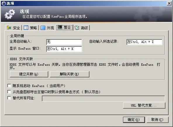

    这是设置界面,这里有一个自动输入所选记录的快捷键设置,设置一个你喜欢的组合键即可,这里使用“左Ctrl+Alt+Z”为例。
    意思就是,你将KeePass最小化到任务栏或者后台运行时,你在记录里面选择一个网站,进去之后选择帐号填写栏,按下“左Ctrl+Alt+Z”就可以自动的输入帐号和密码。
   这就是KeePass的强大所在,每到一个网站,你只需要选择好相关的记录,在帐号栏里按下组合键,1秒不到的时间里就可以登录网站,所以你尽管使用密码生成器去生成强密码好了,KeePass可以做好一切!

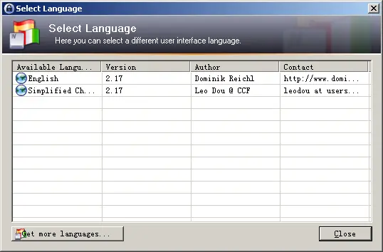

    (注:官方下载的为英文版本,所以还需要下载简体中文语言包,点击这里
    为了方便大家使用,我从官方下载了简体中文语言包,并且打包,可以直接通过设置中的语言选择来选择简体中文。
